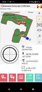

Ich habe meinen Alfred am 29.07.2022 mit DHL erhalten. Bestellt habe ich ihn am 19.05.2022. Ich habe bereits 3 Karten angelegt und bin begeistert wie gut er arbeitet. Ab und zu bleibt er mal stehen, erholt sich kurz und arbeitet dann seine Bahnen nach dem kalkulierten Muster ab. Alfred - Team, der Mäher ist super ! 👍Screenshot_20220805-194557.png

Ich habe herausgefunden, dass das kurze Stehenbleiben mit der Werte (Value) Einstellung zusammen hängt. Bei allen hohen Werten bleibt er öfter stehen. Ich habe einen Wert von 0,4 gewählt und siehe da er bleibt nicht mehr stehen. Was hat dieser Wert überhaupt zu bedeutenScreenshot_20220807-193239.png
