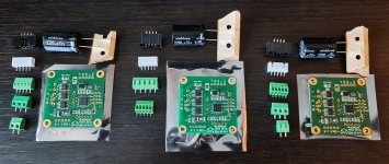

Hallo,
ich hatte letztes Jahr nur für den Mähmotor einen Kondensator mit 2200uF bekommen. Die Antriebsmotoren hatten nur 1500uF spendiert bekommen. Der für den Mähmotor muss so groß sein. Bei den Antriebsmotoren bin ich mir nicht sicher, ob es so in Ordnung ist. Es könnte bspw. sein, dass der Einschaltstrom zu hoch wird.
Nimm das Set mit den 2 verschieden großen 5er Anschlussklemmen für den Mähmotor.
Für die Antriebsmotoren nimmst Du den 2er Klemmblock zum Anschluss der Stromversorgung vom
Mainboard. Daneben habe ich mir eine 3er Stiftleiste vom Typ JST-XH zur Ansteuerung der Antriebsmotoren gebastelt. Für die HAL-Anschlüsse der Antriebsmotoren habe ich dann eine 5er Stiftleiste Typ JST-XH verbaut. In wieweit die Anschlüsse der Antriebsmotoren bereits vorkonfektioniert waren oder ob ich die JST-Buchsen auch selbst gecrimpt habe, weiß ich nicht mehr.
