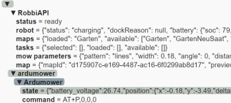

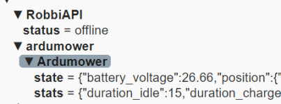

Hm. Was soll der Broker damit zu tun haben? Mosquitto ist ja nicht irgendein Broker.
Installiere doch mal MQTT Explorer auf deinem PC und verbinde dich mit deinem MQTT Server (Broker). Dann kannst du genau sehen, was rein kommt, und wie lange es reinkommt und ausschließen, dass ggf. der Broker oder der Empfänger das Problem ist.
Den MQTT explorer auf Windows nehme ich die ganze Zeit zum Testen und zu schauen was passiert... Aktuell ist der Ardumower online, er funktioniert wie er soll - die API ist wie immer nach einiger Zeit offline...
Im mqtt Explorer kannst du schauen, unter History, wann offline gesetzt wurde. Dann entsprechenden Zeitpunkt im Log von Cassandra suchen
schaue ich mal nach - aktuell ist er schon nach ca. 2 Minuten nach Start offline (nur die API), die normale Ardumower funktioniert weiterhin....
