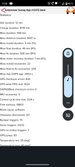

Ja, bin mal gespannt. Also hier hat er jetzt eine 2te schwierige Fläche am Wald fertig ohne eingreifen und ist mittlerweile 24h an. Wenn ich den morgen losschicken kann auf die dritte Fläche und es funzt einfach... dann sehe ich das Problem als gelöst. So weit kam er dann noch nie!
Hab mal gerechnet ... 28h an. 9km mow in 9.3h... sind ca. 1km/h ist ne durchschnittsgeschw. Von 0,16m/s. Ohne Eingriff... Wunderbar :D
