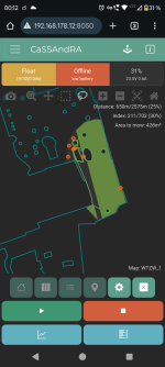

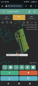

Die Arena mit länger nicht gemähten Gras (bis auf die 600 Meter Alfred):
Also, jetzt nochmal reset watchdog... 4 - 5 .... Zeittechnisch: 22.30 los, jetzt 00:50 .. also 2 1/2 h für 430 qm2
