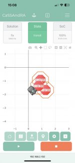

Also Mähen klappt so weit. Aber er fährt hin und wieder unmotiviert Punkt 0.0 an (was zum Glück geht) und das vom anderen Ende des Gartens. Deshalb mache ich die Verschlüsselung jetzt wieder aus.
Ergänzung: Er fährt nicht nur mehrfach pro Task 0.0 an sondern auch plötzlich den Perimeter von Bereichen ab, die gar nicht im Task enthalten sind. Ich teste das jetzt ohne Verschlüsselung. Mal sehen, wie es da ist. Mit Verschlüsselung ist Cassandra jedenfalls für mich leider noch nicht brauchbar.
