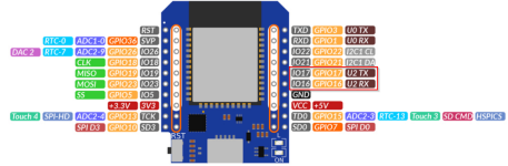

Es handelt sich um die ESP32 Version des D1 mini, die hat sehr wohl weitere serielle Schnittstellen
Hier das Pinout:
Wie gesagt, mit der gleichen Verdrahtung funktioniert bei mir ja auch der Code von ESP32_RFID_mqtt aus dem master-branch von AzuritBer.
Da wird schließlich auch Serial2 für RX2/TX2 verwendet und Serial für den USB-Anschluss - siehe hier: ESP32_RFID_mqtt
