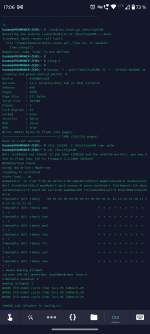

Danke für die Infos.
Ich hab den Watchdog-reset wie bernard vorgeschlagen hat, eingebaut.
Dazu hab ich noch die Koordinaten pro Datenpaket, die Cassandra zum Due schickt von 30 auf 10 reduziert.
Hab aber noch immer das gleiche Problem, daher bin ich aktuell etwas ratlos wie ich den Due debuggen kann, um herauszufinden warum er rebootet.
Er schafft immer eine gewisse Anzahl an Paketen die er verarbeiten kann, dann ists vorbei.
Soll ich den ESP32 wegklemmen, und den Pi auf diese serielle Schnittstelle hängen, statt über den USB des Due?
Ich hab hier irgendwo gelesen, dass man den Grand Central über den RPI4 flashen kann, finde das aber nicht mehr. Kann mir da jemand einen Hinweis geben?
