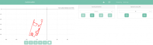

Hmmm, irgendwie will das nicht?!
Ich habe aus Sunray meine Karten in ein .txt file exportiert.
In CaSSAndRA gehe ich auf "Mapping" wähle bei "upload sunray file" eine Karte aus und klicke auf "save imported perimeter".
Dann gebe ich der Karte ihren alten Namen in Sunray: "Garten mit Exklusionen editiert Hasenberg" und klicke auf OK.
Der Perimeter wird auch angezeigt:
...aber sonst geht nichts?!
Ich sehe "Please save first" ......aber wie/wo? Ich dachte ich hätte sie gerade gespeichert.
Unter "Saved perimeters" kann ich auch keine Karte auswählen?!
Ich habe es auch mit kürzeren Kartennamen versucht, nur "Garten" oder nur "1".
Leider funktioniert das nicht.
Ich habe allerdings noch keine Verbindung eingerichtet....oder liegt das daran?

Ich kann keine Karte speichern und auch nicht die HTTP Verbindung speichern.
Mir kommt es so vor als hätte ich kein Schreibrecht dazu?!
Mit welchem User lässt Du CaSSAndRA laufen?
pi? Oder was hast Du da angelegt?
Du solltest den gesamten CaSSAndRA-Verzeichnisbaum mit chown dem User zuordnen und am Besten noch ein chmod 777 darauf geben.
Ggf. hat Dein Prozess keine Schreibrechte auf src/data
Bspw., wenn Du im Installationsordner von CaSSAndRA bist mit:
chmod -R 777 CaSSAndRA/
Moin,
Standard: pi
Code:
pi@raspberrypi:~/CaSSAndRA $ chmod -R 777 CaSSAndRA/
chmod: changing permissions of 'CaSSAndRA/': Operation not permitted
chmod: changing permissions of 'CaSSAndRA/src': Operation not permitted
chmod: changing permissions of 'CaSSAndRA/src/data': Operation not permitted
chmod: changing permissions of 'CaSSAndRA/src/data/map': Operation not permitted
Ging nicht, ich habe dann folgendes gemacht:
Code:
pi@raspberrypi:~/CaSSAndRA $ sudo chmod -R 777 CaSSAndRA/
Das hat er genommen.
