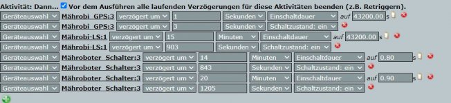

So sieht bei mir der Einschalt - und Startvorgang in der Homematic aus:
Hier werden allerdings noch die Ladestation und das GPS mit geschaltet. Mähroboter_Schalter3 ist einer der Ausgänge vom HmIP-PCBS-BAT.
Unter "Wenn" stellst du einfach deine jeweils auslösende Bedingung ein, das kann ganz einfach das Zeitmodul sein oder aber andere Bedingungen, der Fantasie sind da kaum Grenzen gesetzt. Willst du z.B. den Mover nicht fahren lassen nach dem es geregnet hat (setzt nat. einen Regensensor in der HM voraus) baust du das einfach mit in die "wenn" Bedingung mit ein. Wie gesagt, die passenden Sensoren vorausgesetzt ist eigentlich jedwaiges Scenario möglich.
Einen Homematic Fenstersensor in die Ladestation und schon weiss die Homematic das der Möher draußen ist und schaltet dementsprechend die Bewässerung nicht ein oder später.
