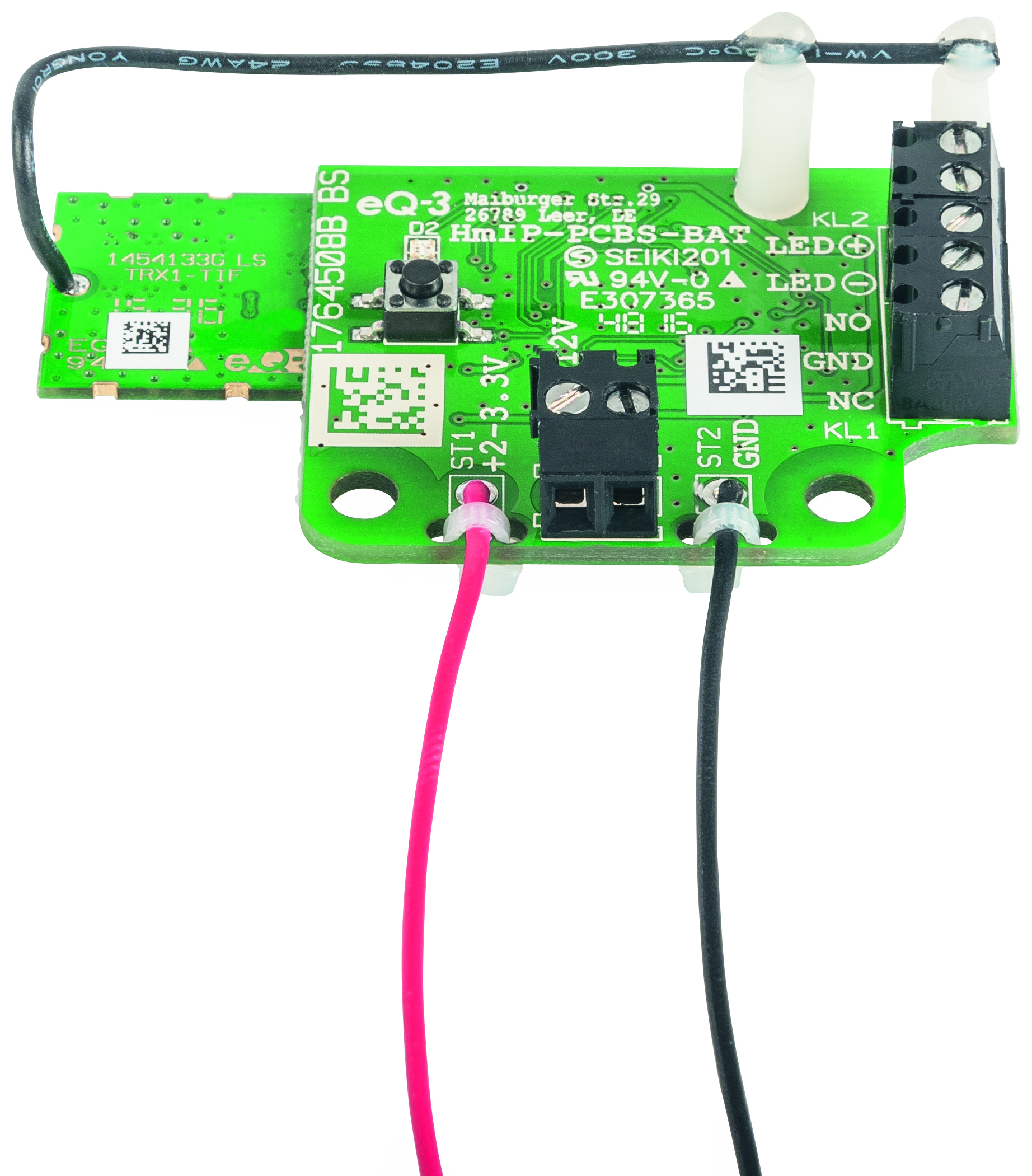

Du müsstest dir was basteln ... z.B. wenn du eine SmartHome Zentrale o.ä hast konntest du einen Funkschalter parallel zum Einschaltknopf bauen.
Ich z.B. schalte LS, Base und Mover per Homematic ein und schicke den Mäher auch per Homematic raus. Das geht ja seit dem Alexander den Einschaltknopf mit mehreren Funktionen belegt hat - siehe config.h
Zum Einschalten und Losschicken des Movers habe ich einen Homematic IP Batterieschalter mit weitem Eingangsbereich genommen und parallel zum Einschalttaster geschaltet. Der Homematic Batterieschalter bekommt dann einen kurzen Einschaltimpuls von 0,9sek und damit ist der Mover an bzw. fährt beim nächsten Impuls los.
Wenn du ihn einfach nur in der LS stehen hast bleibt er solange an wie die LS auch Strom hat bzw. Strom über die Ladekontakte kommt. Deswegen wird bei mir auch die LS geschaltet.

Mit AVM könntest du die Ladestation schalten - das geht. Damit würde dann nach Abschalten der LS auch der Mäher ausgehen.
Zum Einschalten des Mähers musst du dann allerdings doch raus - es reicht nicht wenn du die Ladestation einschaltest. Du musst dann trotzdem noch den Einschalttaster am Mäher bedienen.
Ich habe parallel zum Einschalttaster am Mäher folgendes Modell:
