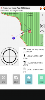

Moin, ich habe schon lange das Problem, dass Robi beim Versuch in die Ladestation zu fahren nicht immer zuverlässig die Kontakte trifft.
Er fährt komplett gerade hinein, zieht dann aber ein paar Zentimeter vor den Kontakten nach links oder rechts weg.
Ich habe die Punkte der Station schon etliche Male neu eingelernt. -auch immer auf ein perfektes fix geachtet. Aber in 2 von 5 Versuchen zieht er in eine Richtung weg.
Sateliten Fix hat er auch in der Station. Es gibt 2 Meter hinter der Station eine Hecke, die evtl Reflektionen verursachen könnte, bin mir aber nicht sicher ob es tatsächlich daran liegen soll.
Das Ladenetzteil hab ich jetzt auch noch in einen Metallschrank verlegt, weil ich EMV bzw, IMU Fehler ausschließen wollte. -Hat aber leider auch nichts gebracht.
Ich habe in sunray konfiguriert, dass er mit GPS docken soll, spielt da die IMU auch eine Rolle?
Ich hab die GY-521 als IMU drin. (Konfiguriert in sunray als MPU 6050) Macht es Sinn dafür was "hochwertigeres" einzubauen?
Läuft das Docken bei euch immer Problemlos ab? Oder hat der ein oder andere auch Probleme damit?
