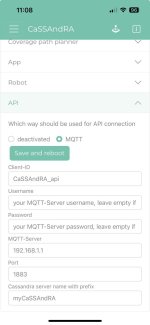

ich habe eine Möglichkeit eingebaut über MQTT Befehle an CaSSAndRA zu schicken. Aktuell ist die Anzahl der Möglichkeiten relativ überschaubar, ist aber bei Bedarf erweiterbar. Da ich nicht weiß, wer was alles damit so vor hat, habe ich erstmal nur ein paar Sachen eingebaut, was ich so denke notwendig wäre. In der Theorie könnte man ntürlich die API so aufbohren, dass jeder Befehl möglich wäre, so dass man jedes beliebiges Frontend draufsetzen könnte, wenn der Dash nicht mehr einem gefällt.
Wechselt in Settings und geht zu API, dort klickt MQTT und gibt eure Daten ein, danach speichern und lässt den Backendserver neustarten
Wenn alles richtig eingegeben wurde, müsstet Ihr folgende Nachrichten sehen:
