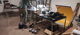

Diese Motoren von L-Faster sehen mir hier sehr robust aus und sind extra für Rasenmäher geeignet (250W* 4 und kann bis zu 400kg tragen):
Dazu dann ein selbst geschweißter Rahmen - so was in der Art:
