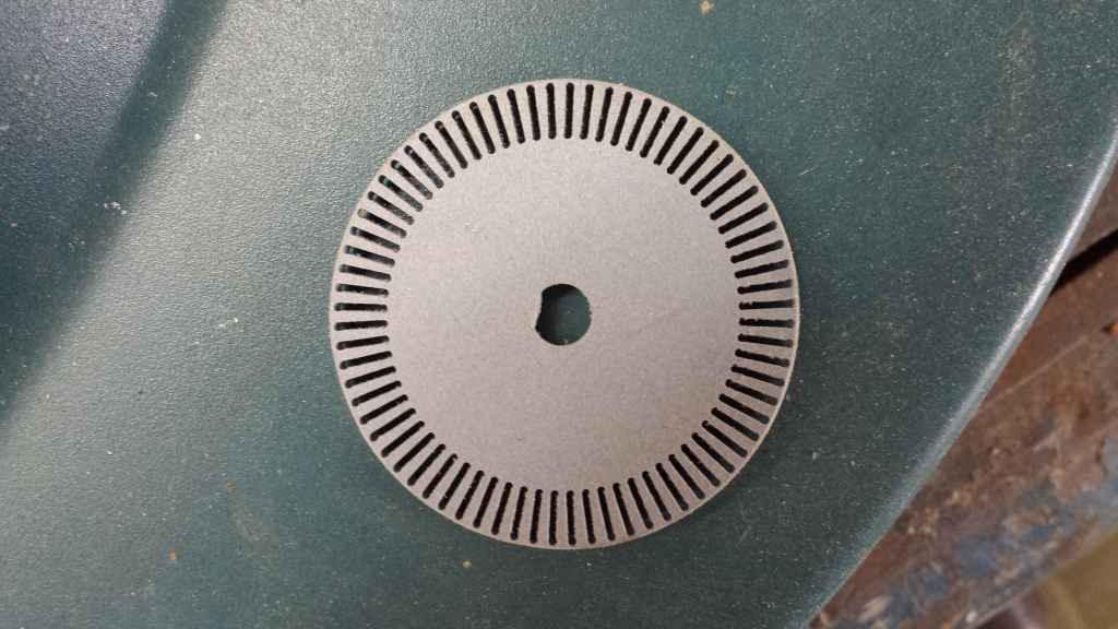

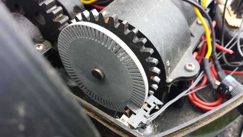

Versuch 2:
Ich habe mir Schlitzscheiben fräsen lassen und diese auf die Motorwelle montiert. Diese dann wiederum mit der Gabellichtschranke erfasst. Immer noch recht wenige Impulse 74 Impulse pro Umdrehung

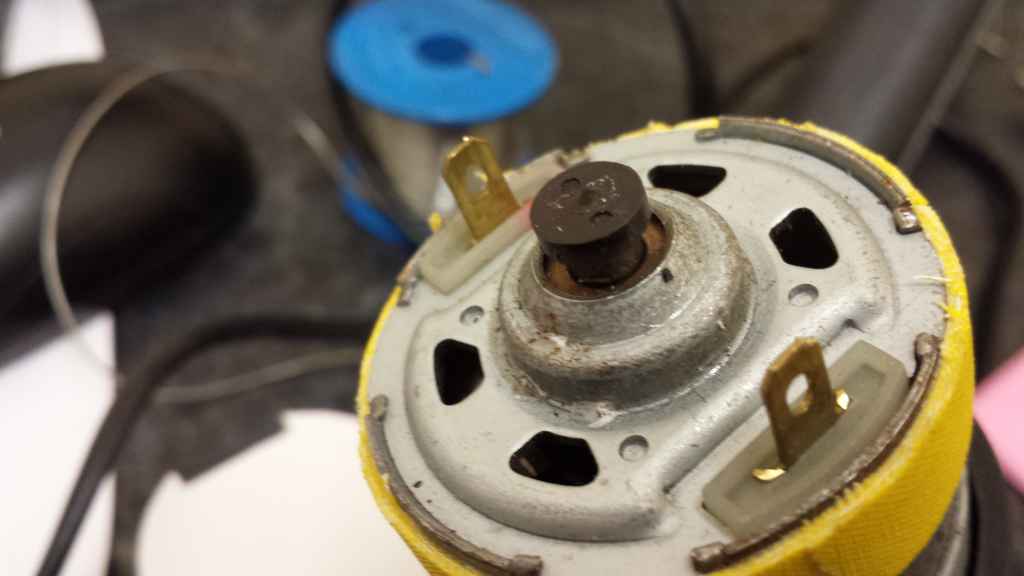

Versuch 3:
Neodynmagnete auf die Motorweller geklebt, vor Getriebestufe, und mit einem Hallsensor abgefragt. So komme ich auf etwas über 100 Impulse pro Umdrehung.

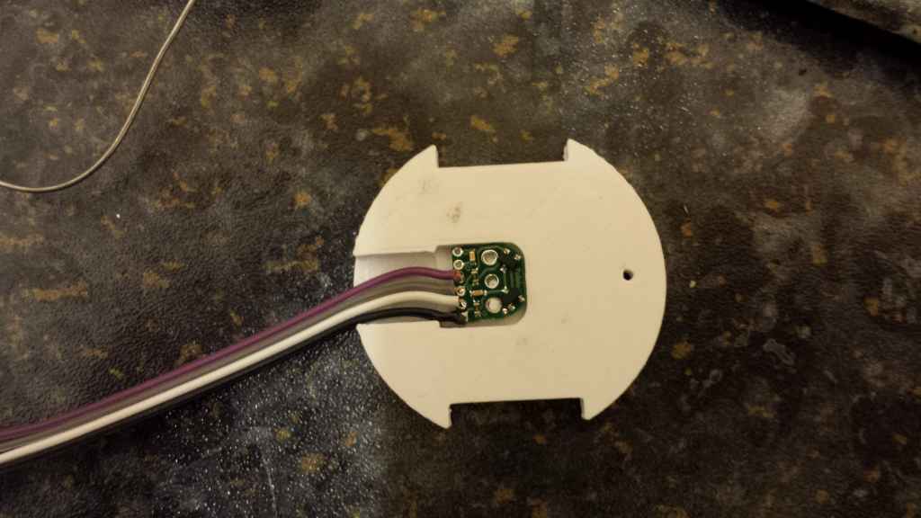

Versuch 4:
Die Odometriesensoren aus dem Shop, Magnetscheiben auf die Motorwelle geklebt und extra Gehäuse gedruckt . So komme ich auf max. 240 Impulse pro Umdrehung. Leider habe ich bei dieser Lösung immer wieder Fehler OdometrieERR. mal der linke mal der rechte. Scheinbar setzen die Z.W. aus.

Noch eine Vermutung, kann das Problem evtl schon daher kommen, dass bei dem Tianchen nochmal nach Motorgetriebe eine Umlenkung mit zwei Zahnrädern gemacht wird?
Also wenn der Mäher aus ist und ich an einem Rad drehe, habe ich ca. 2-3cm spiel bis der Motor dreht.
