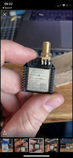

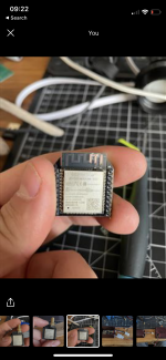

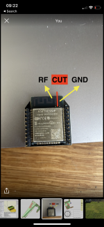

Du kannst den XBEE ESP32 auf externe Antenne umbauen wenn du einen Lötkolben hast :)
