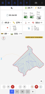

Perfekt!Die Farben habe ich mal Angepasst.
Das hebe ich noch garnicht gesehen, muss ich mir noch anschauen.Zusätzlich gibt es im Karteneditor Möglichkeit zu sehen ob die komplette Fläche durch den Planer abgedeckt ist.
