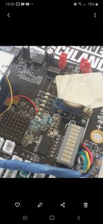

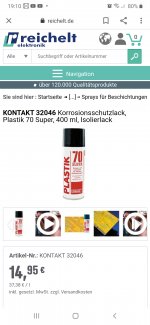

Das 1.3 und das 1.4 Board vertragen keinerlei Feuchtigkeit. Ein paar Wassertropfen oder höhere Luftfeuchtigkeit und das Board ist nach einigen Stunden hin. Die Durchkontaktierungen werden sofort zerfressen. Grünspan ist sichtbar. Das einzige was hilft das Board nach dem löten mit Spezielreiniger von Lötrückständen zu säubern und anschließend mit Leiterplattenplatik Wasserdicht zu machen.
So sind auch alle Profileiterplatten geschützt.

Heiliges Blechle...Hartmut, was ist denn damit passiert?
Mein Mower steht (außer im Winter) steht seit drie Jahren immer draußen und fährt auch im Regen. Da ist nichts geschützt. Lediglich der Perimeter Empfänger ist mit Kontakt 70 Wetterfest gemacht worden.
Evtl. liegt es an den vielen Löchern im Gehäuse die noch vom rumbasteln offen geblieben sind und so ein wenig Luft durchgeht. Aber dein Foto ist schon der Knaller!
Kann es sein das es verschiedene agressive Lötfette gibt die nach einiger Zeit in Verbindung mit Feuchtigkeit so etwas ergeben?
Gruß UWE

Ich hatte die Wasserpumpe für die Versenkregner gewechselt. Danach waren von 2.5 Bar nun 4.5 Bar Druck. Folge war das in der Nacht die Versenkregner voll 1h auf den Rover drückten direkt in die Ladestation. Na und am Mittag war dann das Ergebnis. Rover wollte nicht, geöffnet und die Bescherung gesehen.
Habe nun das 1.4 Board voll versiegelt eingebaut und nochmal alles abgedichtet.
